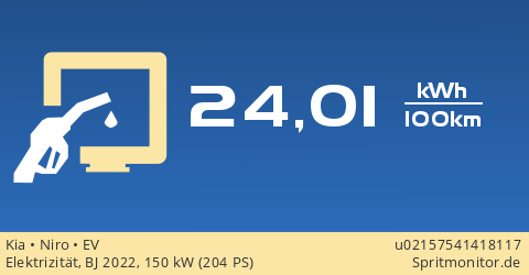

    Hallo zusammen,
    bin neu hier und wollte nur mal meine Einträge im Spritmonitor teilen. Eventuell ist das auch für andere interessant, die - wie ich - das Auto erst seit dem Winter fahren und daher einen hohen Ø-Verbrauch haben:
    Stromverbrauch: 24,01 kWh/100km - Kia, Niro, EV

    • 9. März 2023 um 02:04
    • #194
    Hui, ok, du fährst aber schon etwas flotter auf der Autobahn?

    • 9. März 2023 um 06:15
    • #195
    Das kann ich nicht bestätigen, 120-130 km/h, aber es ist eine sehr hügelige Autobahnstrecke. Und die macht auch nur 1/3 meiner Pendelfahrt aus.
    Mich treiben mehr die hohen Ladeverluste um. Bordcomputer zeigt immer Durchschnitte seit letztem Laden von 19-20 kWh/100km an. Die "Wahrheit" hab ich dann immer erst im Wallbox-Zähler: eben die 24 kWh/100km.
