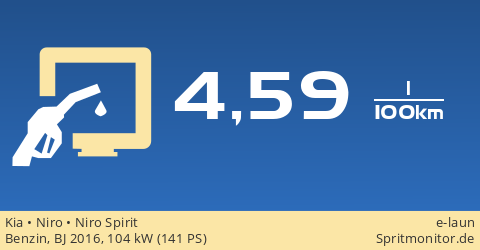

  • ich bewege mich im Sommer unter 4.4. Ganz normales Fahren im Berufsverkehr. Max. 80km/h
    https://www.spritmonitor.de/de/detailansicht/788075.html
    Die Grafik über den langen Zeitraum ist super.
