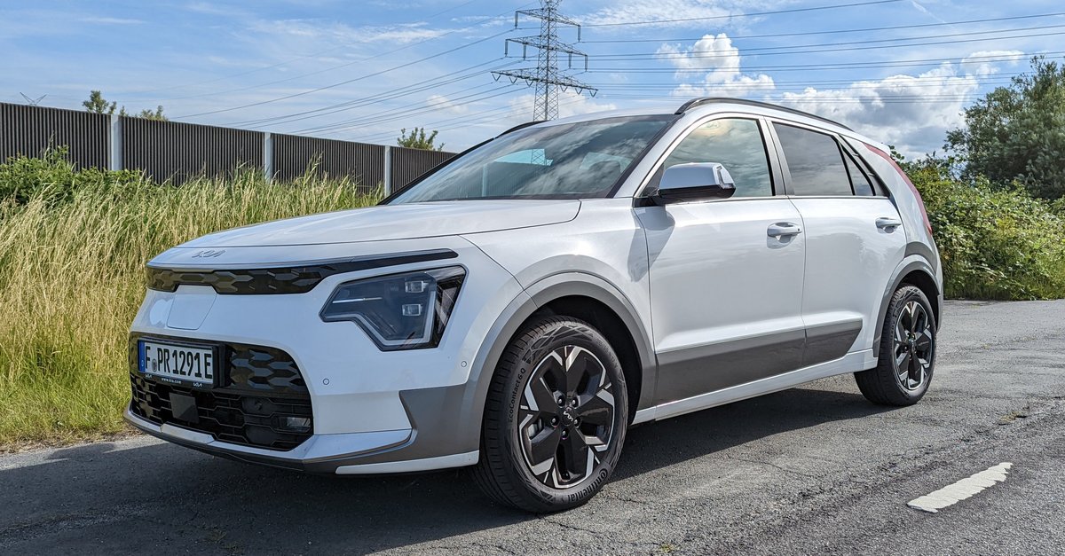

  • Kia Niro EV (2023) im Langstrecken-Test: 1.500 km im E-Auto – meine Erfahrungen
    Nachdem ich im letzten Winter den Kia EV6 gefahren bin, konnte ich dieses Mal im Sommer mit dem neuen Kia Niro EV auf meinen Langstrecken-Test..
    www.giga.de
    finde ich bisher den konkretesten Bericht, über die Sommer Lade Performance.
