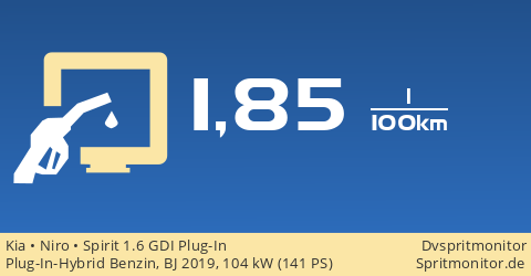

    • 4. August 2020 um 08:09
    @honertul und warum trägst du die Werte nicht in die Spritmonitor Website ein?
    Ich habe dort alle Kosten und Verbräuche eingetragen, die sich auf den Niro zurückführen lassen. Zudem habe ich das Spritmonitor-Profil mit meinem Avatar hier im Forum verknüpft, um anderen z.B. eine nachvollziehbare Datenbasis zu liefern.
    Benzinverbrauch: 1,85 l/100km - Kia, Niro, Spirit 1.6 GDI Plug-In
