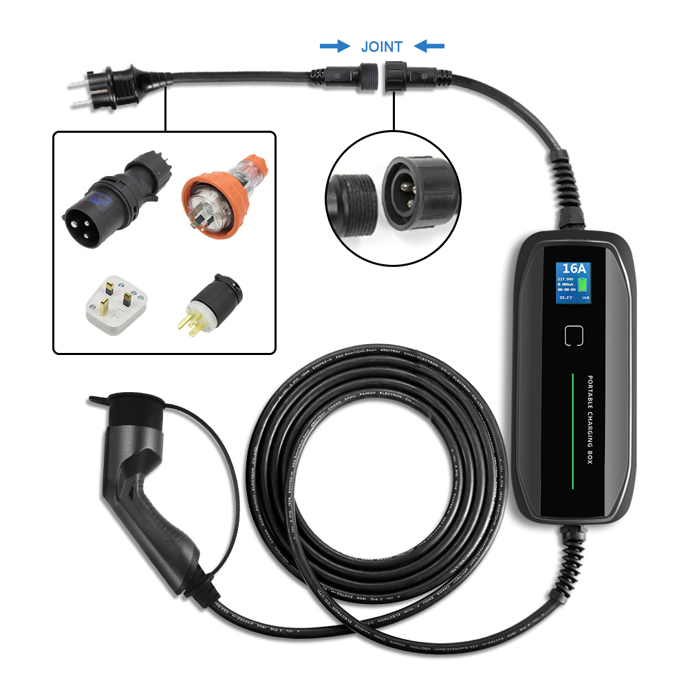

    is tatsächlich für nen tragbaren Ladedongel.....
    [Hot Item] Besen Typ 2 EV Tragbarer Schuko Standard EV Ladegerät elektrisch Kfz-Ladegerät
    Bescheinigung: CE, RoHS Farbe: Schwarz Netzstecker: cee Ausgangsspannung: 220V Ausgangsstrom: 16A ladestecker: Type2
    de.made-in-china.com
    geht schon los ;)

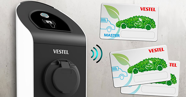

    Hallo zusammen,
    bin seit einigen Wochen auf der Suche nach einer geeigneten Wallbox für meinen bestellten Niro PHEV. Die Box sollte diese Anforderungen erfüllen:
    11 kW
    3-phasig (zukunftsträchtig für das nächste Auto oder für gelegentliche Besucher mit BEV)
    Ladekabel-Länge Typ 2 mindestens 5m (idealerweise gesteckt, damit ich es gelegentlich mitnehmen kann)
    Der 4-polige FI Typ A ist bereits im Zählerschrank installiert und das Kabel mit 5x2,5 (etwa 8m Länge) ist auch schon verlegt. Die Wallbox wird in der eigenen abgeschlossenen Einzelgarage installiert. Zugangskontrolle oder Ausstattung für Feuchträume ist also nicht erforderlich.
    Zuerst hatte ich die "Wallbe Eco 2.0s" oder alternativ die "Heidelberg Home Eco" in der engeren Auswahl. Sind beide für knapp € 500 zu haben. Allerdings vermisse ist bei diesen Einstiegsmodellen den integrierten Stromzähler. Ich brauche den zwar nicht in geeichter Ausführung, aber wüsste für eigene Statistiken schon ganz gerne, wieviel von meinem selbsterzeugten Strom (PV-Anlage) da reinfließt. Nun ist mir aufgefallen, dass es im 11 kW-Bereich fast keine Wallbox mit integriertem Stromzähler gibt. Nur eine habe ich gefunden:
    VESTEL eCHARGER EVC02 Serie - Ladestationen für Elektroautos
    Elektroautos parken und laden. Ladestationen gehören deshalb zum selbstverständlichen Service – der Vestel eCharger ist Ihr Schlüssel dazu.
    www.vestel-echarger.com
    Kostet in der HOME SMART-Variante mit 11 kW rund € 800 und bietet Wi-Fi-Connectivity. Da soll es vom Hersteller Vestel eine kostenlose App "Drive Green" im Google PlayStore für Android geben. Damit kann man die Wallbox angeblich vom Wohnzimmer aus steuern und diverse Balkendiagramme anschauen.
    Kennt jemand diese Wallbox und die genannte Android-App. Habe leider miserable Bewertungen über die App gelesen. Aber die sind schon rund 18 Monate alt. Und der türkische Hersteller Vestel veröffentlicht rund alle 3 Monate ein Update für diese App. Deshalb bin ich mir unsicher, ob die schlechte Bewertung der App überhaupt noch relevant ist oder ob das nur Kinderkrankheiten waren. Die Box selbst bekommt von den Käufern recht gute Bewertungen. Und die € 300 Aufpreis wäre es mir für das stabile robuste Alugehäuse eigentlich wert, sofern die Statistikfunktion das tut, was der Hersteller verspricht ....
