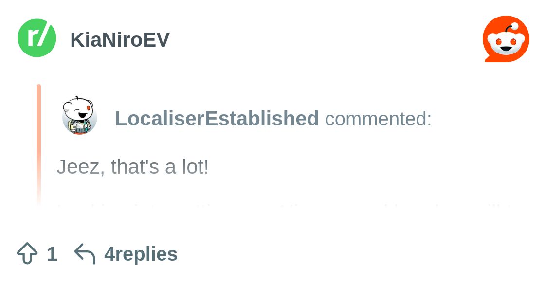

    Und hier noch einer, der das Problem aktuell hat
    Kommentar von LocaliserEstablishedzu „Seltsames Geräusch 2021 E-Niro 4+“
    Entdecke dieses Gespräch und mehr aus der Community KiaNiroEV
    www.reddit.com
    Außerhalb der Garantie liegen die Kosten wohl bei mehr als 13.000 Euro
