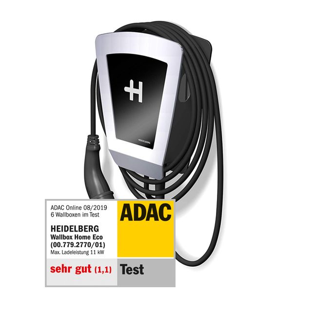

    Anbei mal ein Link mit Test zu der Heidelberg Home ECO:
    ▶WALLBOX-INFO.DE ⇒ Heidelberg Wallbox home eco im Test
    ►Getestet: Heidelberg Wallbox home eco ►Elektroauto Ladestation 11kW Preisvergleich + Kostencheck ►Stromtankstelle + Ladesäule für E-Autos
    wallbox-info.de
    Alles total einfach und unkompliziert ?, nur nicht bei mir ☹️
