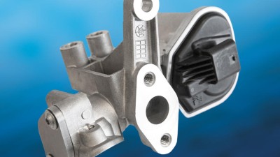

    Btw.: Ich denke nicht, dass die AGR-Technik vor 20 Jahren nur ansatzweise so weit war oder fein und in Anbhängigkeit der tatsächlichlichen Last und Umgebungsbedingungen dosiert wurde wie heute. Nicht umsonst hat BorgWarner speziell für Niro und Ioniq ein neues AGR entwickelt. Keine großartigen Details, aber das ist so, als würde mann sagen, der Hybrid hat sich zwischen Porsche anno 1900 und BMW i3 nicht verändert.
    BorgWarner entwickelt AGR-Technik für hybride Antriebssysteme mit Ottomotor
    BorgWarner liefert sein Abgasrückführungsventil für Hyundais neue Ioniq-Limousine sowie den Kia Niro Crossover-SUV. Das AGR-Ventil soll den Verbrauch der neuen…
    www.springerprofessional.de
