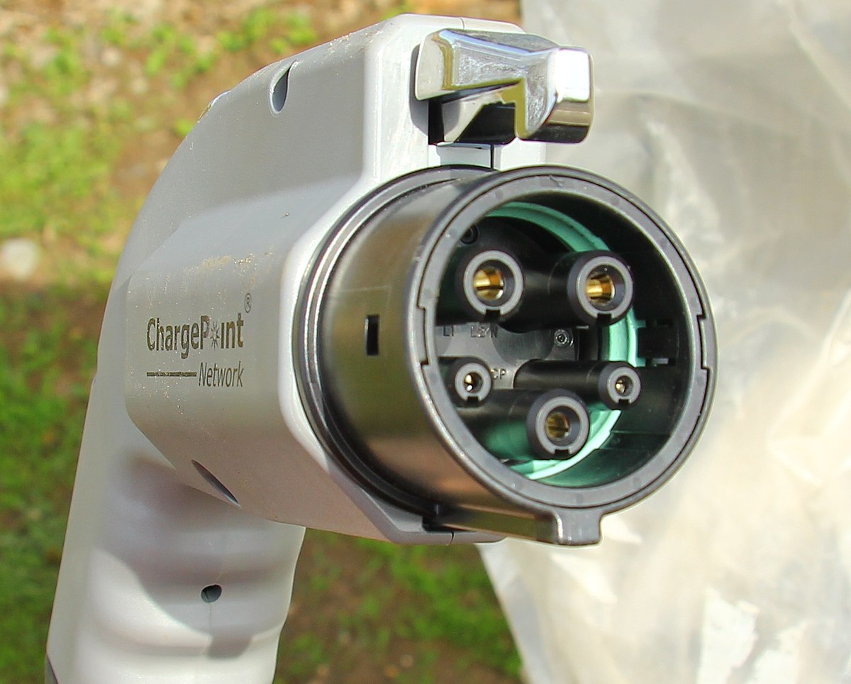

    Der Niro hat laut erster Dokumentation diese Ladebuchse:
    SAE J1772 – Wikipedia
    de.wikipedia.org
    und soll den AC Level 2 mit 32A können.
    edit:
    Hier noch das Wire Diagram eines Adapters für Typ2 Ladestationen. Es wird einfach eine Phase der 3 abgegriffen.
    Dateien
    Type1_2.jpg 181,26 kB – 0 Downloads
    3 Mal editiert, zuletzt von e-laun (8. August 2017 um 10:59)

    Auch der Optima PHEV sollte nach meinen Infos Autoseitig den Typ1 haben. Es gibt aber ein Adapterkabel auf Typ 2 (wie ich es schon beschrieben habe).
    Das wird es wohl für den Niro auch geben.
    edit:
    Hier ne Liste von Mobilityhouse von Typ1 KFZ:
    sind also doch ein paar

    ich stolpere gerade über unterschiedliche Angaben:
    Ladebuchse am Niro (nicht am Kabelende) Typ1 oder Typ2 für EU.
    Dennoch sind die Angaben in einer Hinsicht gleich. Egal, ob die Buchse am Kotflügel Typ1 oder 2 ist. Sie wird nur 1phasig verwendet.
    Somit ist auch schon egal, ob die Buchse am Auto Typ1 oder 2 ist oder ich eine Typ1 per Adapterkabel an eine deutsche Typ2 Station anschließe.
    L2 und L3 am Typ2 werden nicht verwendet, was aber auch in der Praxis kein Problem darstellen kann.

    So sieht die !deutsche! Werkstattanleitung für den Optima 2017 PHEV aus.
    Zu sehen ist da ne Typ1 Buchse.
    Is natürlich blöd, wenn das nicht stimmt...
