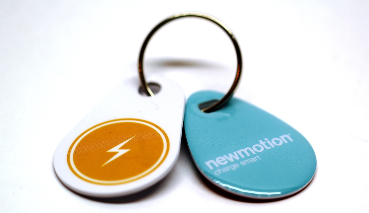

hallo, kurze Frage: Wir haben hier in der Gegend einige EAM Ladesäulen, oft noch kostenlos. Ich habe die Ladekarten von Charge Mapps und New Motion. Wie genau geht Ihr vor beim Laden an Öffentlichen Ladestationen? Danke für Antworten! Grüsse
Stecker rein, RFID-Schlüssel ran, fertig. Oder wie ist die Frage gemeint?
Ich habe meinen Plugsurfing-Ladeschlüssel bekommen und ca. 5 mal innerhalb der letzten 30 Tage an öffentlichen Säulen geladen.
Allerdings zeigt Plugsurfing bisher keine "Ladeaktivitäten" an und ich sehe auch keine Rechnungen.
Die Säulen waren aber nicht als kostenlos gekennzeichnet. Würde mich ärgern, wenn es länger als 4 Wochen braucht, bis die Anbieter ihre Abrechnungen an Plugsurfing weitergeben. -
