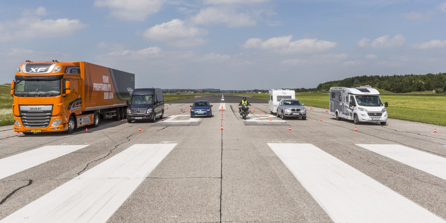

    es gibt dazu aber auch andere Aussagen:
    Vergleich: Bremswege verschiedener Fahrzeuge
    Auto, Motorrad, Lkw, Caravan und Co.: Wer kommt am schnellsten zum Stehen? Verschiedene Fahrzeugkategorien im Bremsweg-Vergleich.
    www.adac.de

    • #58
    https://www.adac.de/infotestrat/ad…_fahrzeuge.aspx
    Ich verlasse mich nicht auf Aussagen, ich verlasse mich auf das was ich selbst erlebt schon habe. Ich hatte das Vergnügen mit dem Notbremssystem, und nein der Mercedes AMG schafte es nicht mehr rechtzeitig samt Sicherheitsabstand. Folgen, 190 000 Euro Schaden. Auflieger konnte repariert werden, der AMG nicht mehr. Zwei Personen schwer verletzt. Und falls die Frage nun kommt ob ich der Verursacher war. Nein ein dämlicher PKW-Fahrer der 50 Meter vor der Ausfahrt versucht noch die Ausfahrt zu nehmen und sich quer vor meinem LKW stellte.
