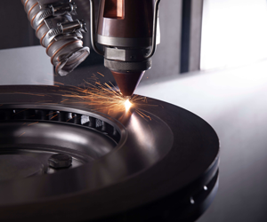

    LMD + EHLA Korrosionsschutz- u. Verschleißschutzbeschichtungen für Bremsscheiben gibt's bereits, man sollte Sie nur anwenden, insbesondere bei BEVs.
    Scheitert wohl bisher an cost savings, solange keiner reklamiert u. Kritik äußert.

  • Vorwärts schauen und nicht an altem Festhalten sollte die Devise lauten.
    https://dap-aachen.de/project/…remsscheiben-mittels-ehla
    Davon hatte ich auch schon gehört, allerdings nicht ganz verstanden, wie bei einer abriebbasierten Bremse durch eine oberflächliche Beschichtung etwas dauerhaft verbessert werden kann.
