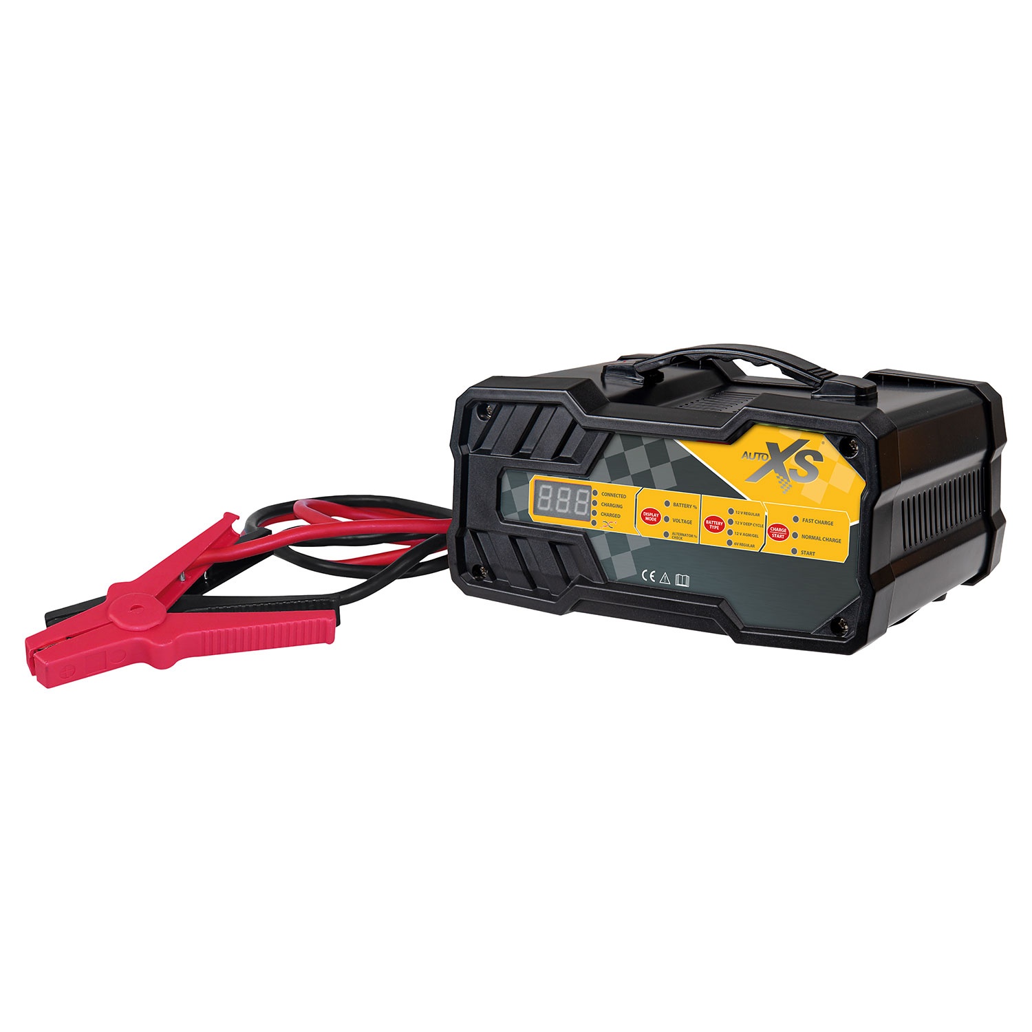

  • ALDI-Süd ein
    "Akku-Batterieladegerät mit Starthilfe"
    https://www.aldi-sued.de/de/p.…e.490000000000809300.html
    Da sind überhaupt keine technischen Daten angegeben? Da kauft man die Katze im Sack. Nach der Größe des Gehäuses (siehe Bild) für den PHEV vermutlich überdimensioniert. Da genügt eine kleine Powerbank mit den Batterieklammern. Es muss ja nur ein Relais betätigen. Wäre die leere Bleibatterie nicht parallel am selben Anschluss, würde vermutlich eine kleine 12V-Fotobatterie ausreichen.
    Zur Qualität dieser Artikel beim Aldi kann ich die Erfahrungen von e-laun nur bestätigen, habe ebenfalls schon schlechte Erfahrungen gemacht.
  • Ich habe mir das auch mal genauer angesehen und nicht herausgefunden, ob es da einen Akku drin gibt.
