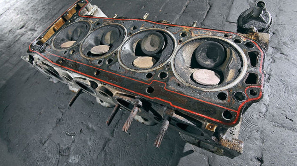

Interessanter Artikel zum Thema:
15-Euro-Test schützt vor schweren MotorschädenZylinderkopfdichtung undicht? Dann droht der Motortod! Wer die Warnzeichen früh erkennt, spart Tausende Euro. Ein CO₂-Test hilft dabei!www.autobild.de -
