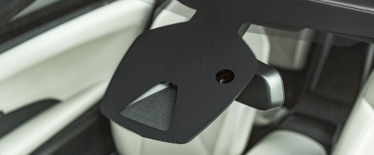

    Für alle die das Problem noch haben und keine Unterstützung durch Kia / Händler erhalten. Ich hatte das Problem dann irgendwann selber gelöst, da es mich dermassen gestört hatte. 8)
    Einfach die Abdeckung beim Innenspiegel entfernten, den Regensensor vorsichtig lösen und das Gelpad sanft herausnehmen. Scheibe gründlich reinigen und alles wieder vorsichtig einbauen. Ggf. Gelpad anschauen ob auch keine Rückstände drauf sind. Die Automatik funktionierte danach wie erwartet :thumbup:
    Verrückt oder. Die Ursache war Schmutz oder sonst irgendetwas störendes, was wohl durch den Aus- und Einbau behoben wurde.
    Viele Glück und klare Sicht, insbesondere bei Regen 8)

    Korrekt, der Regensensor ist auch beim neuen Niro (SG2) traurig. Wahrscheinlich die gleiche Lösung/Typ.
    Siehe Link hier mit Videos
